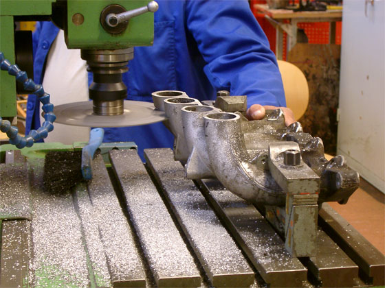

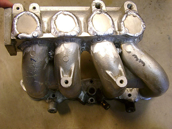

De första bilderna är från mitt första försök som blev fel :unsure:
Man ser när motor + insug är monterat i bilen att det sticker ut lite för mycket.
Sen fick jag hjälp av en lärare på ett tekniskt Gymnasium här i stan *sista bilden* på försök nr2. Det gick bättre däremot....
Är man desperat så är man! :wacko:

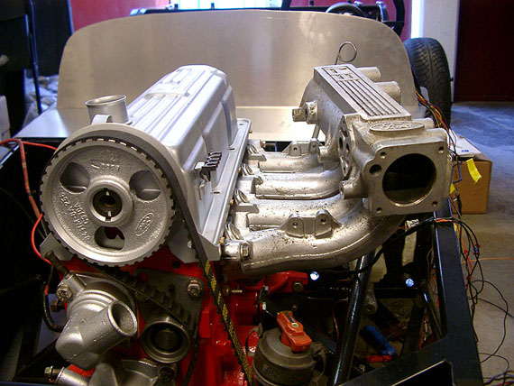

Då är jag färdig med provmonteringen, nu återstår det att se om det funkar!
Allt får nu plats under huven! :racesmile:
Jag är lite osäker på "klockan" Den del som sitter lite vriden på 1:a bilden där bränslet kommer in.
Funkar den ( vad den nu gör ) i vridet läge? Nu går jag vidare med oljepåfyllningen, den skall flyttas bakåt.

Så här blev vintilkåpan:
"klockan" du menar bränsletrycksregulatorn? den funkar i alla lägen och håller bränsletrycket på förinställt värde. ifrån den går retur till tanken.
Ok! :thumbsup:

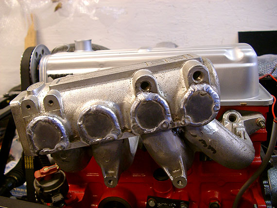

Så här blev det!
Vi får prova och se hur det funkar.... Återstår att se om alla slangar blev rätt.... tror det efter tidigare hjälp här i tråden.
All el ser ut som ett "råttbo" :-( men skall snart städas upp,
