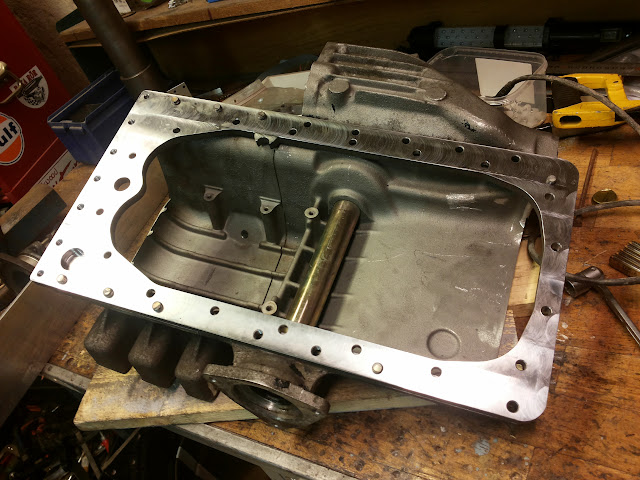

detta är i princip en Nissan R33GTR sump med inbyggd fram diff, jag köpte den lite på vinst och förlust för att egentligen skära sönder och enbart ta diffen.
Och det skars ganska friskt och det funderades på hur i xxxx den skulle få plats på motorn , för en sak var ju säker , använda Nissan 6:an det var nog för enkelt. :banghead:
Efter en ansenlig mängd "inspiration" och sena december nätter kom jag fram till att detta var fel väg och ytterligare en diff inhandlades ( sa någon läropengar)
denna skulle nu med lite våld och kanske till och med CAD och nej inte Cardboard Added Design utan den andra sorten, fås att passa på blocket jag tänkt använda.
Passar så där :image018: men det skall gå !
Och efter en helt vansinnig mängd av mättande med linjal , passare , skjutmått och en del gissning på symmetri kom jag till slut fram till att samarbetet mellan Nissan och .xxxxx var inget vidare 1995 . I princip varenda skruv ville vara på samma ställe och tråget har 4-5 olika "symetrier" som ej är inbördes lika . Sedan skall Nissan skruvas ovanifrån och den andra under i från.
Fick i iallafall lurat igång ett gammalt cad program i datorn och tillverka sedan ett gäng skala 1:1 ritningar för test . Tror jag gjorde slut på 4 utskrifter innan allt blev rätt , dubbla hålbilder OCH försänkta hål från båda sidor. Gör det lätt intressant
Efter som sista test göra en även i spånskiva vågade jag sedan börja leta vatten/NC support . Och det tog ju inte lång tid innan det visade sig att det fann hjälp att hitta här på "forat"

satte igång vatten JET, NC maskin , det gav en 10mm tjock absolut plan adapter med försänkningar + gängor på rätt ställen :thumbup:
Kan rekommendera :banana:
Sa jag föresten att alla mått var rätt förut....... typ mitt i natten vakna jag och undra hur det var med olje kanalens hållare ( den mitt i tråget) och visst den var det enda jag inte provat --> den var spegelvänd , som tur var hade inte Mattias startat
Det hela sedan monterart på motorn ser ut så här !
Och de som inte redan gissat så sitter det en B206 Saab motor där , vad annars
som ni ser fattas det ca 1 cyl fram och en bak så lite pulade med alu bitar + gamla tråg behövdes oxå för att stänga tråget men det finns på fel telefon så det får bli fortsättningen nästa gång

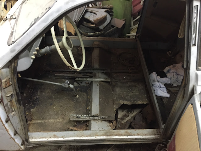

Och innan någon börjar skrika att det är att förstöra en svensk klenod ( i och för sig rätt) så var denna bil ordentligt rutten i botten , hade ingen identitet, tok ihop rostad motor och troligen hemvists för alla möss och råttor som finns i "sockna". Mekansika delar som demonteras kommer också gå till kusiner som orginal renoveras.
Hur blev det då detta vansinniga bygge ? Jo det var ju från början inte direkt tänkt att drivlinan skulle passa i någon speciell bil men efter inspiration för något år sedan av den s.k Super amazonen (volvo) och och min egen tid på Saab så kanske det är oundvikligt att det måste byggas en variant på iden.
Saab 9-6 och dess senare varianter har jag alltid tyckt sett fel byggda ut, stora rutor och stora kofångare och inte egentligen gett någon speciell känsla...... Men 92a och 92b och även den tidiga 93a med "felhängda dörrar, delad framruta och mer proportionella rutor har rätta design.
Bilen i fråga hitta faktisk Jörgen på någon sida på nätet och då hade jag redan kommit en bit på vägen med drivlinan.
Annonsen hade legat ute ett tag och priset var väl rimligt så efter några mera dagars funderande leta jag reda på telefonnumret och döm om min förvåning, det visade sig ju att bilen stod 15km bort och jag kände ägaren. Tydligen hade den stått på lagring i minst 15år och kom ursprungen bara någon km hemifrån.
Orginalarna hade ju haft sin chans att köpa den och bilen var troligen aldrig ett givet renoverings object utan endast en reservdels bil. Så jag kände jag kunde åtminstone låta karossen leva vidare och se till att delarna levde vidare hos någon annan.
Så planen avslöjades redan för säljaren och den var då ganska enkel, vi bygger något slags locost/cobra chassi med saab kaross på ! Och vi snor alla original delar som finns från donator och AWD när vi ändå håller på.
Så enkelt --> tanken är att med våld, vaselin och vinkel slip på något sätt få in en 1996 års japansk ( på sin tid) ganska extremt sportbils chassi i en saab 92 från 1954-55
Inklippt ser ni oxå en del av utmaningen, egentligen den enda jag inte har en säker plan på och det är BREDD eller snarare spårvidd

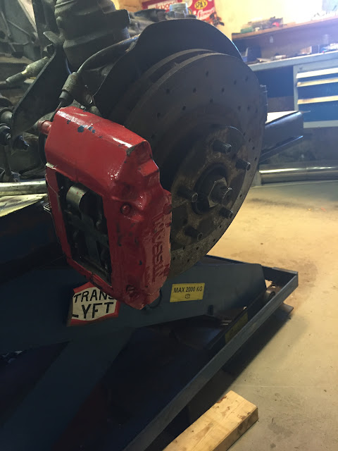

Men vad består då det hela av ? Jo i princip en helt vanlig subframe fram och bak , som att titta under en saab eller volvo av nyare modell
Fram någon slags "hyperstrut" hög triangel länk med klart OK bromsar orginal
Bak någon multi link med krängare och det mesta skruvat i de 4 stora gröna bussningarna ( det var här det tog emot att skära)
Hemma i garaget ser det ut så här
Mina ovan kommer från två bilar en bil som inte riktigt fick stopp i fram och en som byggdes om till rwd
Här syns oxå mina ytterst sportiga plåtfälgar från någon fransk bil , bromsarna orginal kräver 16" så det kommer bli 195-45-16 runt om.

Ser att det var länge sedan uppdatering, får ta något litet , fälg offsett
När jag byggde sjuan lärde jag mig en sak , skaffa ALLA delar innan du börjar sätta ihop grejerna, annars kommer det krocka där du inte tror det kan krocka
Så även om allt fanns i hubbar mm utom bromsar och alla på forumena sa att en 16" fälg ska gå dit enkelt våga jag inte tro på det.
Så fick tag i ett sett bromsar från en R32 GTR och SE DÄR !
Det blev det ju direkt problem vid montering, tydligen är inte 16" Renault laguna fälgar kompatibla :banghead: , Oken är tok breda och tar i inner sidan på fälgen.
Enda möjliga lösningen verkar vara att skaffa spacers UTÅT ( vilket ju är det sista jag ville) men efter att ha funderat på att flytta bromsok , fräsa av öron mm kom jag fram till att det enda rätta var att skaffa en minimal spacer ( 8mm)
Efter detta så peka ju däcken ytterligare en cm utåt och operation vinkel slip starta
Så nu går fälgen fritt , fälgen har den lite udda offsetten ca 59mm men i princip är jag tillbaka på Orginal platsen. Bilen blir ju ganska lätt så med hel svetsning runt bör styrkan vara minst lika bra som förrut.
Nu skulle man bara haft en Jätte svarv för inklockning oxå

Men då jag skulle ta stöd för att skruva ut dörren satte jag foten i golvet
Och det var dåligt , minst sagt
Någon stans där släppte nog spärren och efter att dörrar och skärmar skruvats av och gömts undan kom Jörgen på besök och tyckte vi kunde skära ut bagaget , som ju var utan tvivel sämsta på hela bilen, 99% oxid :image018:
Det ena ledde till det andra
Jag tror bilderna berättar bäst
Bakre torsions delen sågas ut , den satt förövrigt inte i mycket frisk plåt
